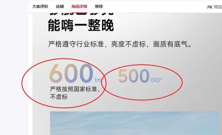

  ISO 流明源于国际标准化组织(ISO)。在测试时,它需关注光源的功率、噪音及各因素对亮度的影响。测算过程中,不仅对测量画面大小有要求,还要考虑投射距离与投射过程中出现的损耗,因此测算相对较为严格,测量标准也更高,能更准确地反映投影仪在实际使用场景下的亮度表现。不过,它常用于台湾以及国外的传统投影仪 。

  CVIA 流明是中国电子视像行业协会制定的标准,全称《投影机光输出技术要求和测试方法》,这是国内首个针对投影亮度的团体标准,由当贝、极米、坚果等头部品牌共同参与制定。其测试过程十分严格,对光输出的要求细化,关注白场色温及色坐标的测量。具体来说,测试时需将色温固定在 6000K - 18000K,更符合亚洲人观影习惯;要求色偏差值 Duv≤0.015,确保色彩还原度;还规定产品实际亮度不得低于标称值的 80%,有效遏制了虚标现象。
  可以说,CVIA 流明是目前( 2025年4月之后 )国内主流且更为科学、规范的投影仪亮度单位。在电商平台销售的投影仪产品,亮度数值必须通过《赛西实验室最新测试标准》以及《京东平台亮度认证》双标准认证。 其他的LM、ISO、ANSI等亮度单位,也有部分品牌在使用,但最规范的,还是CVIA标准。

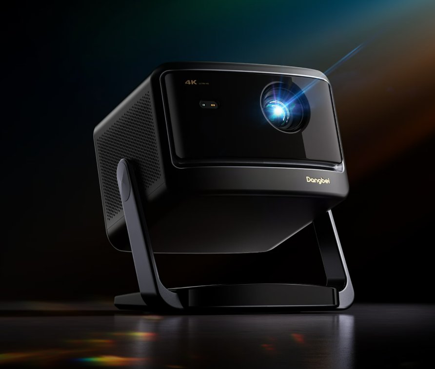

  而当贝投影仪在亮度标准的推动上发挥了积极作用。当贝作为 “CVIA 流明亮度标准” 的发起方,率先采用该标准,旗下众多产品凭借出色的亮度表现备受消费者青睐。以热门的当贝 X5S Pro 为例,其亮度高达 3300 CVIA 流明,搭配先进的 ALPD 激光技术,不仅亮度高,还实现 0 散斑、0 色边,画面通透自然,即使在光线复杂的客厅环境下,也能呈现清晰、高对比度的画面。
当贝 X5S Pro 投影仪
