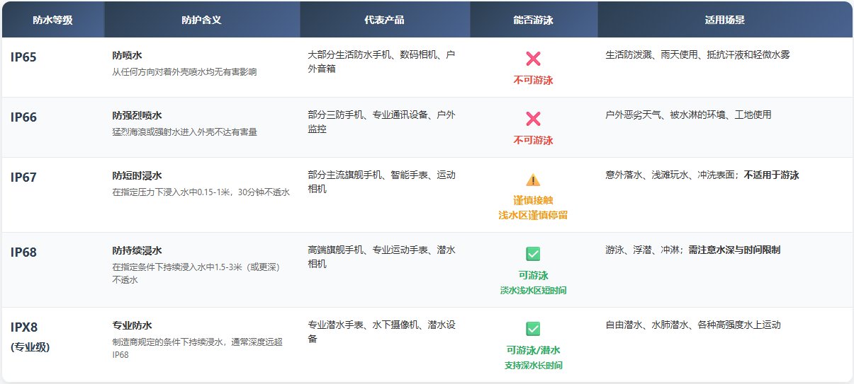

  重点说防水等级(第二个数字):
  0 级:无防水能力(比如普通千元机);
  3-4 级:生活防水(防小雨、溅水,比如洗手时溅到、下雨时没带伞);
  5-6 级:防喷射防水(可以对着水龙头冲、洗车时溅到,但不能浸泡);
  7 级:短时浸泡防水(1 米深的淡水中,连续浸泡 30 分钟不进水);
  8 级:深度浸泡防水(通常是 2 米深的淡水中,连续浸泡 30 分钟不进水,部分高端产品会标注 5 米、10 米,具体看官方说明)。
  所以商家说的 “深度防水”,本质上是指防水等级达到 7 级及以上,能承受一定深度的浸泡 —— 但这绝不意味着 “可以随便泡、长期泡”!
  二、核心问题:深度防水(IP67/IP68)能游泳吗?分 3 种情况说清楚
  答案很明确:部分可以,但有严格限制,不是所有 “深度防水” 都能放心游泳,具体看等级和使用场景:
  1. 能短时间浅水区游泳的情况:IP68 级(且官方明确标注 “可游泳”)
  比如 iPhone 15 Pro(IP68)、华为 Mate 60 Pro+(IP68)、Apple Watch Ultra(IP68 + 防水等级),这些产品的官方说明里会明确写 “可用于游泳等水上活动”—— 但有两个前提:
  必须是淡水泳池(河水、湖水、海水都不行);
  时间控制在 30 分钟内,深度不超过官方标注的范围(比如 2 米);
  游泳时不能做高速运动(比如潜水、跳水),水压会破坏防水结构。
  2. 谨慎尝试的情况:IP67 级
  IP67 是 “1 米深淡水浸泡 30 分钟”,理论上在浅水区(比如泳池边站着、慢慢走)短时间停留没问题,但绝对不建议主动游泳:
  游泳时的划水动作、身体移动会产生额外水压,超过 1 米的瞬间深度可能让水渗入;
  30 分钟是 “静态浸泡” 的极限,动态游泳时防水胶条的承受力会下降,风险很高。
  3. 绝对不能游泳的情况:这些 “坑” 别踩!
  标注 “生活防水”“IP53/IP65” 的产品:哪怕商家吹 “深度防水”,也只能防溅水,游泳必进水;
  海水 / 温泉 / 泳池含氯水:海水的盐分、温泉的高温、泳池的消毒剂,会腐蚀防水胶条和内部零件,哪怕是 IP68.也会大幅缩短防水寿命,甚至直接进水;
  设备有磨损 / 维修过:比如手机屏幕碎过、换过电池、手表表带拆卸过,防水结构可能已经被破坏,哪怕原来能游泳,现在也不能碰水;
  高温 / 高压环境:比如刚从空调房拿出来就进泳池(温差导致内部结露)、跳水、深潜(水压远超 IP 等级承受范围)。
