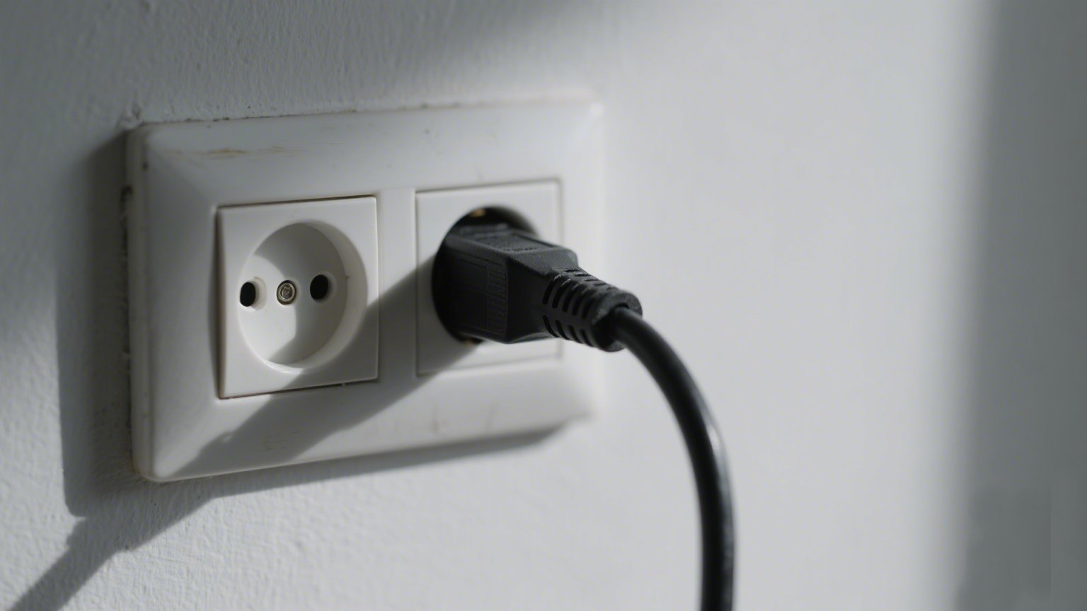

  (一)插座问题
  原因 :插座老化、内部线路松动或者接触不良,会导致无法为电视正常供电。有时候,家里的电路过载跳闸,也会使得插座没电。
  排查方法 :拿一个其他能正常工作的电器,比如台灯,插入电视使用的插座,看台灯是否能亮。要是台灯不亮,那就说明插座有问题。你还可以检查插座外观,看看有没有烧焦、破损的痕迹。
  解决办法 :如果是插座老化或损坏,就需要更换新的插座。要是因为电路过载跳闸,找到家里的电闸箱,把跳闸的开关推上去恢复供电。不过,在推闸之前,最好先把家里一些大功率电器插头拔掉,避免再次过载。
