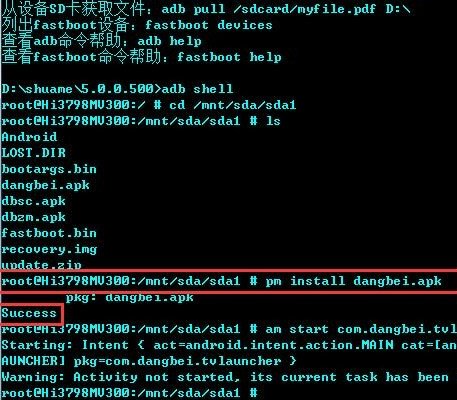

  2.输入cd /mnt/sda/sda4进入U盘,最后的sda4换成自己的位置号;
  3.输入 cp *.apk /data/app即把U盘所有apk文件复制到盒子里,复制结束后输入 am start com.dangbei.tvlauncher,安装当贝桌面。
  安装完成之后,检查红框提示,顺便再看了下/data/app下的内容,一切顺利的话就说明成功,关电源、拔TTL线和U盘。
