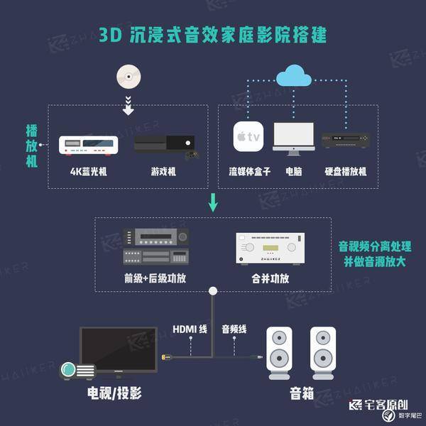

  搭建家庭影院的 3D 沉浸式音效需要哪些设备?
  首先你要知道一套家庭影院系统包含哪些设备,硬件之间又是怎么搭配的?
  1、显示设备:电视、投影仪
  2、音箱:有源音箱或者无源音箱,不懂的看我之前写的:影音 | 「有源音箱」和「无源音箱」,我该怎么选?
  3、功放:作为音画分离以及驱动声音的放大输出,不过必须选支持杜比全景声和 DTS:X 这两种 3D 沉浸式音效的功放,否则是无用的哦,不懂的看我之前写的:影音 | 前级功放、后级功放、合并功放,我该怎么选?
  4、信号源:也就是播放机,通常就是影碟播放机/蓝光机、流媒体播放机、硬盘播放机、游戏机或者电脑
  5、线材:HDMI 线以及音频输出线为主
  6、内容源:影碟或者下载的片源等
  相互之间怎么搭配呢?请看下面一幅图简单说明,在这里就不展开详细说了:

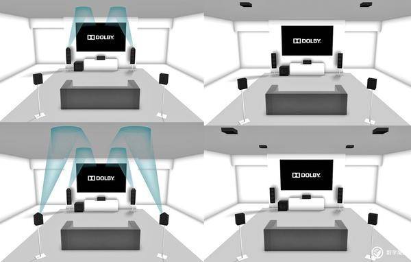

  音箱怎么放置?
  从上面我们可以看出,3D 沉浸式音效都需要在顶部增加天空音箱,至少 2 个,那么我们就要分两种情况了。
  一种就是已经有一套 5.1 或者 7.1 系统的朋友,怎么办?这个好办,但也不够完美,为什么呢?因为这种情况有可能是已经布好线了,就缺顶部的天空音箱,在这种情况下,要么就走明线在顶部接入 2 个或者 4 个天空音箱,不过这样就很不好看,要么就把客厅翻了重新布线,这种成本就很大了。有一种折中的方式,那就是在前置主箱上面或者前置主箱以及后置音箱的上方放两个反射式音箱,通过声音射向天花板反射到地面的效果来实现天空声效,不过这种方式效果不是特别好。
  一种就是完全没有组建过家庭影院的用户,你只需要在装修的时候提前埋好 7.1/5.1 以及 2 个或者 4 个天空音箱的线即可。一般组建 5.1.2 或者 7.1.2 音效的 2 个天空音箱最好是放在中间,当然放前面或者后面也行,不过效果没有中间来的明显。有必要的话,还是要请专业的家庭影院安装师傅帮你量身定做。
  杜比全景声 5.1.2 、5.1.4 的布局,分为顶部天空音箱和反射式天空音箱
