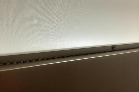

而在拿到真机之前,我就在贴吧看到了漏光严重的帖子。首先来看下我拍的。
是不是已经被这个漏光吓尿了?别着急,我们先来聊聊什么是漏光。
17TV使用的是ADS屏,也称iFFS屏,与IPS同属于硬屏,也就是采用水平排列夜景粉丝结构。相比IPS ADS使用ITO透明电极代替金属电极,增加了屏幕的开口率和透光率,即会有更好的色彩表现。但这种水平排列的液晶分子结构无法改变的是相对VA软屏,透光率还是更低一些,所以需要光照更强的LED背光源。所以在漏光表现上会相对较弱一些。
夜景本身是不发光的,需要背光已经被人们所熟知。但屏幕越大就越难控制反射膜、导光板、扩散膜的平整度,从而影响背光均匀程度。其次LED本身会发热,从而导致反射膜受热变形,也会影响背光。最后装配中各组件出现极其轻微的误差也会影响背光。
说回刚才我拍的那张照片,看上去很吓人,不过肉眼观看的情况并没有那么严重。
通过不同相机参数,包括不同光圈、不同ISO、不同快门时间所得到的结果也是不同的。即便是用手机拍摄,不同的拍摄模式拍出的效果也不同,举个例子,下面一张图是我从网上找到的,拍摄内容是同一条件下用不同相机参数拍摄而成的。
基于以上原因,这种液晶屏幕完美屏基本是不存在的,没有最好只有更好。无论哪个品牌都一样,你可以百度搜索“任意品牌+漏光”都会出现一堆搜索结果。
17TV官方表示,对于漏光,国标要求≤4cd/㎡(小于等于每平米4坎德拉),他们采用2%ND滤光片+产线暗室100%纯黑画面检测的方式进行管控,标准≤1cd/㎡。
实际上我这台电视漏光情况虽然有出现,但也在接受范围内。我看网上很多人观察电视是否漏光的时候都特意在晚上关闭等拉上窗帘后观看,实际上这有些吹毛求疵了。由于电视亮度很高,晚上观看电视打开室内灯可以避免强光对眼睛的刺激。
综上所述,关于屏幕漏光,不影响正常使用便可。毕竟并不是每天你都要搂着妹子关灯看恐怖电影。如果你实在觉得手中的电视漏光问题无法接受,17TV的售后还是比较给力的,30天包退,365天只换不修,换一台就是了。

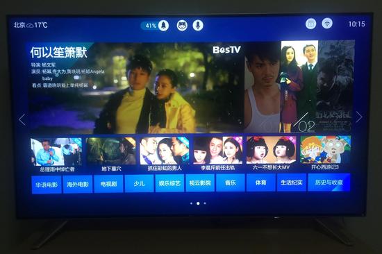

聊完了硬件我们来聊软件。17TV依旧使用联想阿里YUN OS和三明治UI的配备,用起来非常流畅。

三明治用户界面将电视界面分成三屏:信号输入、聚合内容、应用游戏。
