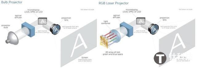

虽然听起来上述激光放映设备充满未来主义色彩,但在现实中,激光投影机与传统投影机没有太大的区别。对于投影机来说,最大的任务就是要产生光线,进而操纵光线在屏幕上形成图像。对于激光投影仪,最大的区别在于,产生光线的器件不一样。
本质上,负责产生红、绿以及蓝光的激光器处于“散焦”状态,填充整个DLP、LCOS或LCD芯片,而不会扫描芯片。从某种角度来说,“激光投影仪”与“LED电视”一样,在名称上会给人某种程度的误解。两个名词全都用来描述产生光线的技术,而不是创建图像的技术,只是一种是激光器,而另一种是发光二极管。相比之下,“DLP投影仪”以及“LCD 电视”更为准确一些。
激光器主要用来取代传统投影机上的UHP、疝气灯以及其他形式灯泡的地位。听起来是不是略微回到现实了一点?但还是很酷。
三原色
无论电视机还是投影机,都是通过红、绿、蓝三原色创造每一种屏幕上的颜色。
普通投影机的灯泡产生白光,多余的光线由投影机吸收,只剩下红绿蓝三原色,然后将它们投射到屏幕上。这听起来是不是很没有效率?
激光器只创建需要的颜色,因此能耗更低。想象一下,如果一只UHP灯泡的功率为300瓦,在其产生的白色光源中,只有红绿蓝被利用,其余如黄紫青等颜色被过滤掉,就会造成某种浪费。如果将300瓦的功耗提供给3只100瓦的激光器,理论上它们产生的亮度会更高一些。当然,实际上并没有这么简单,但思路是正确的。

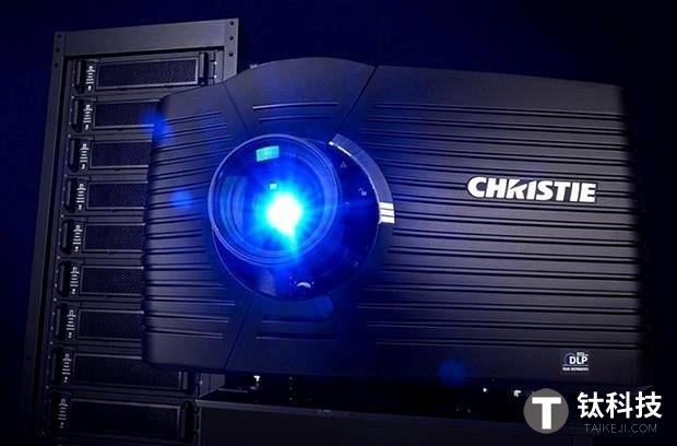

科视Christie是另一家激光投影机厂商,他们也给出了类似的说法。

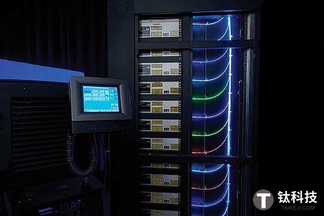

实际上,当光线离开镜头时,已经不是高能聚焦状态,只是仍然很明亮而已。
FDA确实对影院放映设备有过一些要求,这是由于此类设备被分类为“激光灯光秀”的类别。

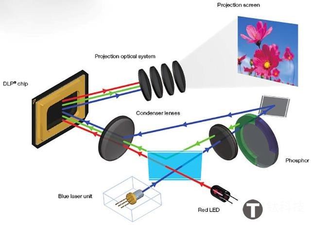

无论家庭投影机还是影院放映系统都采用了某种混合设计方式,并非使用了完全分离的三原色激光器,而是使用一至两种颜色,然后借助荧光轮产生其他波长的光线,这样做的主要目的就是为了降低成本。
爱普生LS10000就使用了两只蓝色激光器,其中的一只通过黄色荧光轮分离为红光和绿光。

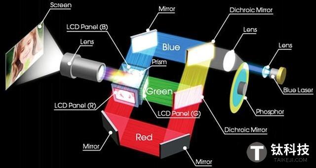

爱普生的产品经理布莱恩·萨瓦雷兹(Brian Savarese)更进一步的解释道,用在Epson Pro Cinema LS型号中的双蓝色激光光源彼此具有不同的用途。其中一只是为了实现更宽的色域覆盖度,而另一只是为了增强亮度。
