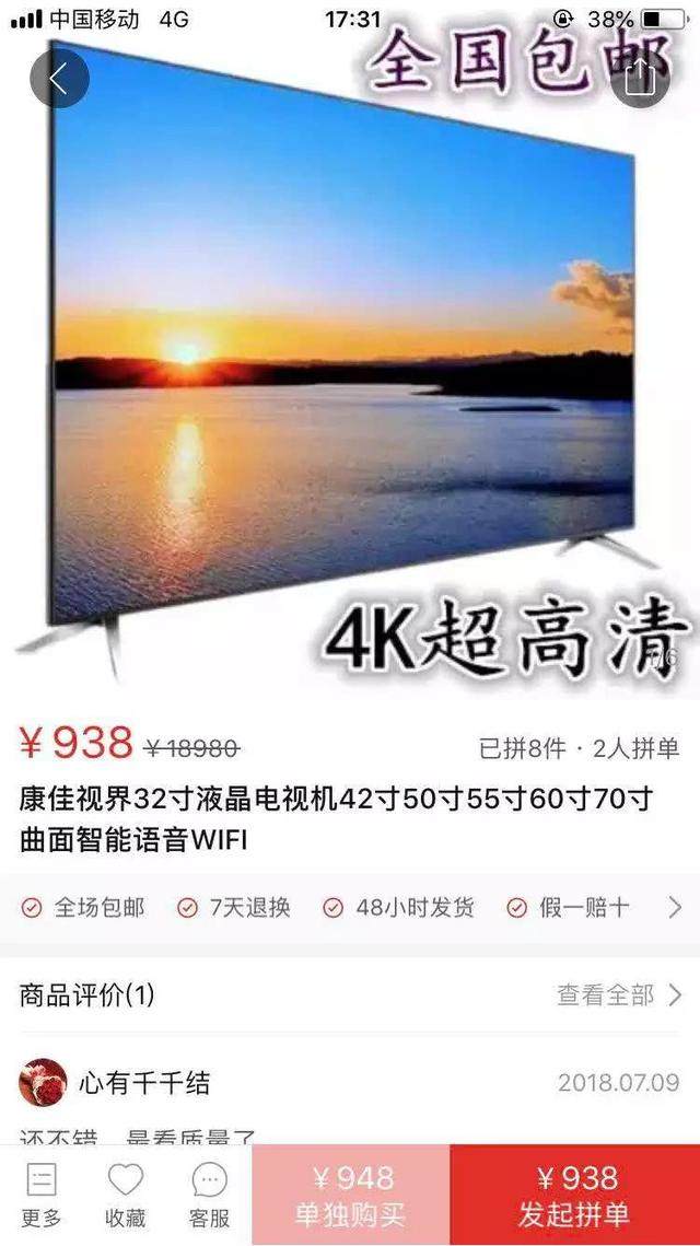

  “可以留意一下拼多多平台上店家的描述。大多数都写了屏有几条线,也就是说,这其实是坏的屏幕。如果不是坏的,价格会更高一些。
  而且(价格特别低的)都不是智能电视,可以理解成就是一个电脑显示器。屏的质量越差的话越便宜,有些屏甚至是正规厂商淘汰报废的东西。”
  记者在拼多多平台上注意到,大部分店家的确标注了屏的级别。店家的一个商品描述显示,“一线”是指看电视可以看到一条细细的线;“完美级”是屏幕上有轻微瑕疵,不仔细看是看不到的;“完美”则是电视屏幕上没有任何瑕疵。
