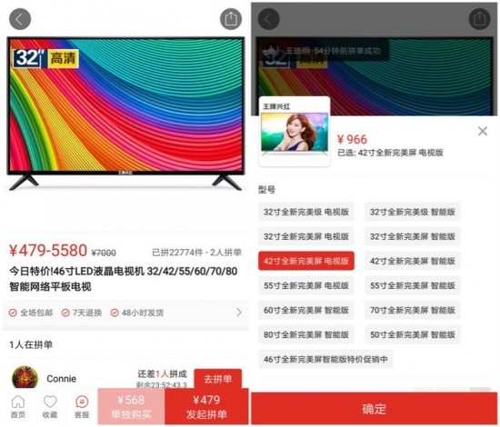

  拼多多上的电视是跟别处不一样的,虽然电视这一分类一溜的都是几百元起,但是仔细一看,却大有学问。几百元的都是32寸大小的。稍微大点的尺寸也要上千甚至几百元了。我们购买的是一款42寸的电视,售价为966元。作为对比的是在京东平台上主流42寸电视的价格为1300元左右,互联网电视的价格还更低一些。话不多说,我们现在就来看看这台拼多多电视到底怎么样吧。

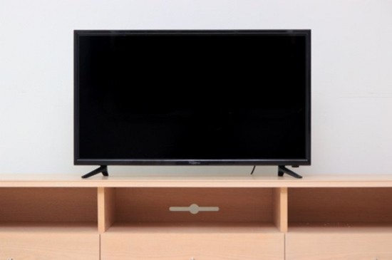

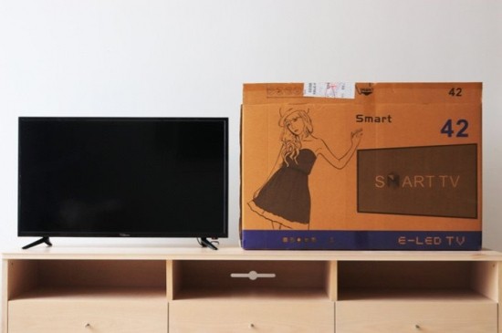

  拿到电视后,我就先迫不及待的装上了。先谈谈包装吧:拼多多这款电视的包装还是非常不错的,跟一般的电视包装差不多,里面也有填充防震用的泡沫。只不过包装上我们也是看不到产品的品牌信息,包装上印着的是“SMART TV”,难道品牌就叫做“SMART”?
拼多多上几百块的电视机质量如何?值得买吗?

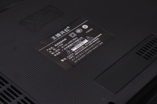

  当看到电视背面的产品信息时,我就知道我想错了。电视的品牌名叫“王牌兴红”,而我们购买这款电视的店铺名叫“王牌电视优品”。听到“王牌”这两个字大家有没有觉得很熟悉?
  还想不起来的话再看看电视正面,这“王牌”两个大字的形状写法是不是非常熟悉呢?这里大家应该就明白了,这款电视山寨的就是TCL的王牌系列。虽然在现在的舆论环境下,拼多多下架了多款明显侵权的商品。例如这台电视在拼多多的商品详情页面看不到明显的山寨信息,甚至包装上都看不到品牌的信息。但是当看到电视本身时,我们还是能轻易看出来这就是一台不折不扣的山寨电视。甚至在这个LOGO附近还有很多边角料没有清理干净,做工粗糙程度可见一斑。

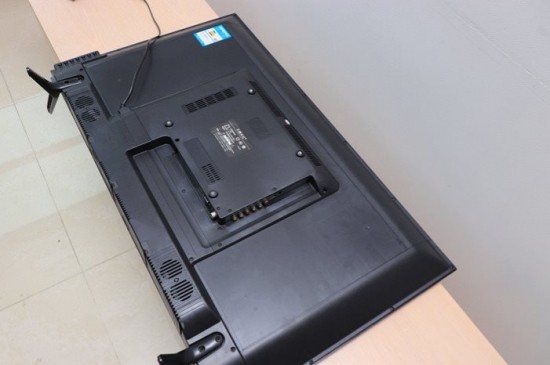

  这款电视在做工上给人最大的感觉就是廉价,塑料感严重。电视周围一圈除了面板之外其余全是塑料和塑胶。而且这款电视我们买的是电视版,就是没有系统,也就意味着没有芯片处理器,内存之类的。就一块面板加个电路板居然做的这么厚。思来想去大概厂家也是觉得自己的目标客户是不在乎电视厚度的吧,能用就成。

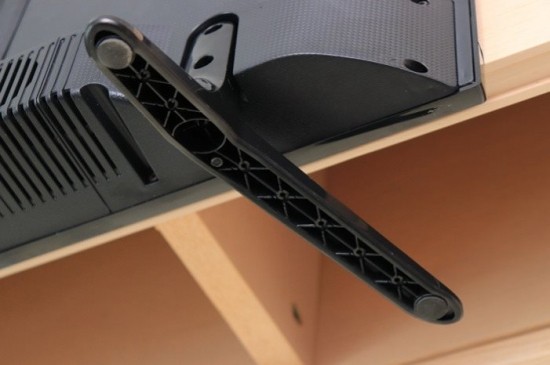

  塑胶底座,看起来也是非常廉价。

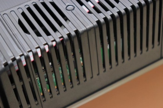

  电视的散热口可以直接看到里面的电路板,一般的电视都会做个保护,加个屏蔽罩之类的。从这里也可以看出外壳不仅是塑料的,而且非常薄。嗯,一定是为了散热考虑!
  不对啊!你这个电视连个系统都没有,发热量能有多大?夸张的是电视的显示排线也是直接耷拉在里面,连个固定都没有。

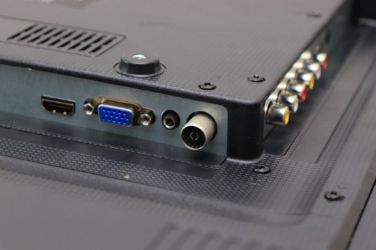

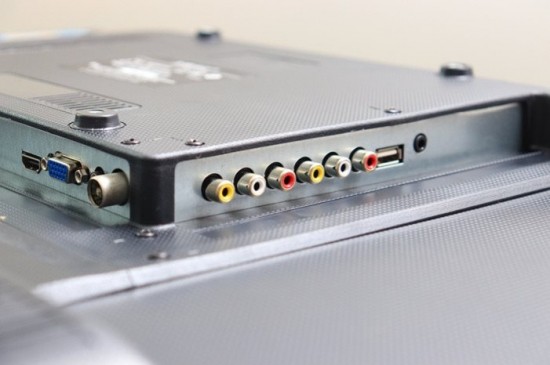

  接口部分对于一款这个价位的电视而言还算丰富。HDMI接口以及DVI这种视频接口是可以用的。虽然也有USB接口,基本上是个摆设。因为没有芯片处理器,没有搭载视频解码芯片,外接移动硬盘也没法播放硬盘里的1080P视频,更别说4K了。只能播放硬盘里的图片,而且也极其卡顿。
  总的来说这款电视在外观以及做工上给人的感觉就是廉价,塑料感十足。我们买的是966块钱的电视版,这样电视还必须搭配电视盒子使用。从目前这个做工来看,我觉得它对不起这个价格。

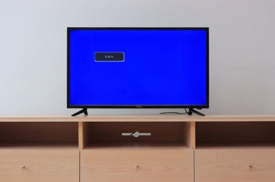

  前面我们也说过我们购买的是电视版,没有系统,因此也无法对这款电视的硬件配置以及系统资源方面进行评测,下面我们通过对这款电视的画质进行测试。画质也是一款电视最重要的部分了。

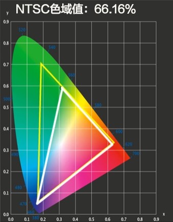

  首先我们用仪器对这款电视的色域进行了测试,经测试,这款电视的NTSC色域值是66.16%。现在很多主流笔记本的NTSC色域值都达到了72%,比这还低。当然色域值只是一个数据,无法让大家直观地感受这款电视的屏幕素质,接下来就通过一些屏拍向大家展示一下。

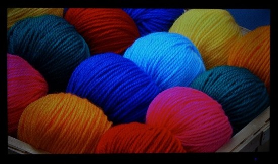

  首先是色彩饱和度,色彩的表现只能用非常一般来形容,每一个颜色表现地都不够鲜艳,饱和度也很低。

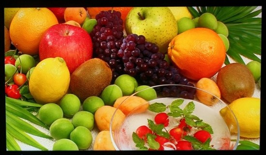

  再来一张各式水果的屏拍展示。同样,色彩也是非常不够鲜艳。而且亮度也很低。
  单纯这样大家可能看不出区别,那就用一张表现优秀的电视作为对比好了。不过这样对比有点欺负人,因为作为对比的这款电视在价格上要比拼多多这款电视高上不少。不过这个色彩上的差距也太大了。

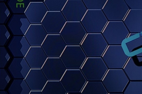

  接下来就是光控性能了。就像大家看到的一样,光控这款电视基本也是不忍直视。发光体的周围有着明显的光晕。至于亮度以及发光体的色彩问题前面已经说过了,这里也就不再批评了。
  虽然说还是欺负人,但是还是放一张表现好的让大家看看差距。
