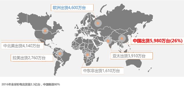

  电视行业发展了这么多年,从相关数据来看,中国大概有 6000 万台左右的出货。全球大概 2 亿台,而中国承担了近 80% 的电视机的生产,无论是出口还是内销,80% 都是在中国做的,大概 1.6 亿台左右,市场非常庞大。国内包括海信、创维、海尔、长虹、康佳、TCL 六大电视企业竞争了 30 年,但电视到今天为止没有产生非常大的寡头,整个行业的竞争十分激烈。

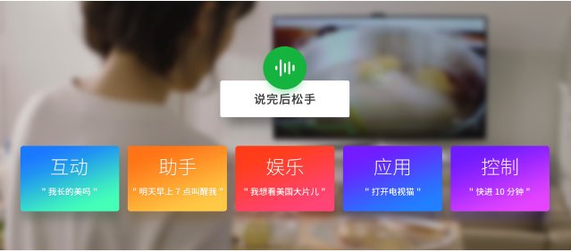

  智能电视交互的关注点,微鲸放在了三个方面:语音、图象、动作。以上讲到的三个方面,其实很多厂商也在做,但是我们要把所谓的 AI 去聚焦化,去关注语音的互动、语音搜索、语音的交互、语音的识别以及语音的控制。
  其实微鲸成立两年多,从推出第一代产品开始就在做语音。现在有很多做语音、语译的公司,比如说科大讯飞、搜狗等等,但是它们都是在做模块,我们要做的除了把这些模块整合应用之外,还要根据自己的定义去优化这些模块。
  比如,我们跟科大讯飞深度做方言。科大讯飞去做一部分的语译,叫做词库的收集、整理。但是实际到最后下放到用户层面,还是要通过语音的输入、输出、反馈。把这些做优化,才有机会做得更好,否则很可能出现可以识别,但反应速度很慢。

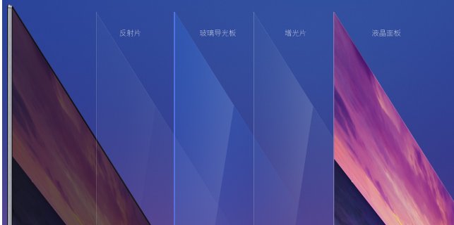

  微鲸把 A 系列形容为空气,它非常薄(醉薄 A 系列新品最薄处只有 4.9 毫米)。为什么要将电视做这么薄?我们当时定义的一个初衷,「薄」是一个大趋势。除了展示科技之外,大家眼前还是会觉得挺炫的,很有科技感。另外,不做最薄的产品或者是更加薄的技术演练,是没有办法把普通产品做薄的。需要有一些难度更大一点的设计和工艺,以后才有几乎把普通产品做得更顺。
  而增光边、保光板、反射片,就是超薄的基本架构。实际上把产品做薄,并不算一件容易的事情。要将电视做薄,意味着从材料到工艺都要进行变更,这就涉及到了硬度非常高的玻璃导光板的使用。
  但它只是材料而已,微鲸要做的事情还很多。首先我们需要根据图纸算它的印刷网点,继而进行大量的印刷工作。但印刷也并不是每个厂家都能做,需要找合适的供应商去做。从架构来说,把塑料换成玻璃,保证硬度的同时,厚度也可以做到更薄。
  除了上边提到的强度需要得到保障,做薄之后的可靠性也是需要去考量的。特别是长时间观看的情况下,如何保障散热性能,是一个难题。在材料的选择上面、在结构事实上面,甚至包括散热设计上面,微鲸都有自己独到的地方。我们量产的产品热量控制表现的非常出色,连续开机 4 个小时,变型量仅为 1.5 毫米,非常小。

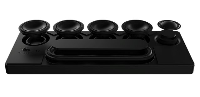

  机身做薄之后,带来的另外一个问题是,如何能把声音控制的相对比较好?在较小的空间里面声音比较难处理,我们做了一个厚度只有 12 毫米的扬声器阵列,堪称电视音响界的杜蕾斯。
  我们产品经理定义我们要做一个三极限超薄的产品。最厚的地方是从后面屁股背板到玻璃前面 25 毫米,最薄的地方是上部的屏幕 4.9 毫米,离墙的间隙 3 毫米,加上 25 毫米,最厚的地方只有 28 毫米。而三极限超薄产品还要能够挂墙,挂墙以后离墙的距离只有 3 毫米。
  一旦有声音出就会碰到墙壁的反射,所以这里面就有很多声音很乱,通常来讲音效很难得到保障。我们知道,扬声器需要通过膜的振动来发出声音,机身太薄没有振动的空间或者是振动的空间很小。为了解决以上问题,微鲸花了很多时间来研讨模型。
  机身做薄之后,低音如何保证又是一个难点。微鲸做了一个扬声器的阵列,做了等压空气流,振动的时候会同时压缩空气,让它推动被动盆。通过技术突破,来保证空气气流过去全部一致。传统的设计会有一些衰减,用了扬声器阵列了之后,衰减会更小。此外还需要进行技术调整。例如靠墙近了以后声音散、脆,要把它调回来,使得声音自然反射到墙上不会太脆,变成浑厚。
  扬声器的选材同样很重要。微鲸从创立到现在,中低音一直选择羊毛纸盆或者蚕丝膜两种材料。这两种材质所带来的好处是,声音很脆就脆,高音更尖,低音更沉。但做极薄的设计,我们选了稀土。这样它的磁性是普通的 10 倍,磁性大了以后给适当的功率,强度大就会增大。
  通过以上技术攻关,前面讲到的诸多难点获得了比较好的解决。我们将它与索尼 9300 进行了对比测试。整体来说,我们的 A 系列产品低音生成有利,中音很饱满,高音很通透。不能说完胜索尼 9300,但是跟索尼 9300 相比,确实在软硬件的调试方面更出色一些。
